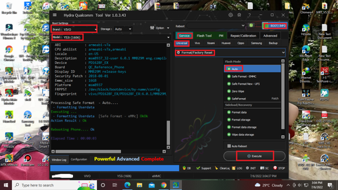

Vivo y53i (1606) password
1open hydra qualcomm tool
2brand;vivo
3model;y53i (1606)
4boot/info
5service
6universal
7format/factory reset
8auto
9execute
10 tp po natin unit

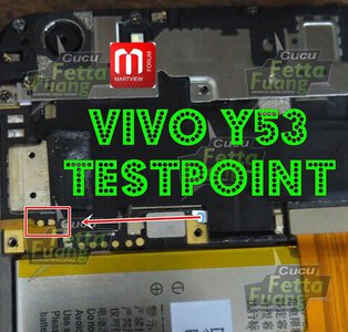

note kailangan natin alisin ang batt bago mag tp
sunod ng ginawa ko pero meron ss sa pic nasa baba po

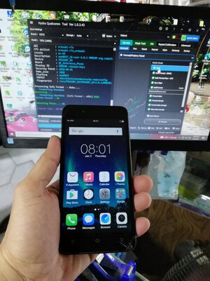

antayin lang matapos pag nag done na alisin na usb balik ang batt and on na natin antayin lang natin my katagalan lang kunti ang pag boot
done.. maraming salamat po...
