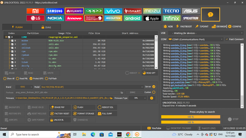

kaya procced ako agad kay unlock tool try ko format, pero no luck parin. tulala parin. kaya procced naman tayu sa flash

step-2: after ma download extract agad firmware
step-3: open unlock tool and select qualcom tab follow po sa picture

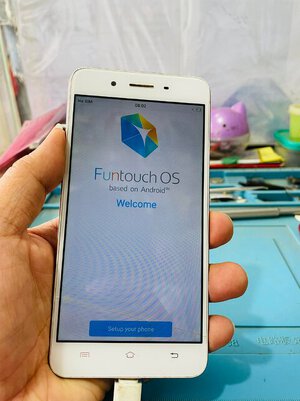

step-4: flash napo at wait hangang matapos, take note after flash po matagal mag boot ang unit.
paki hintay lang dahil qualcom po ang unit.
step-5: done napo finish product happy tumer na.
