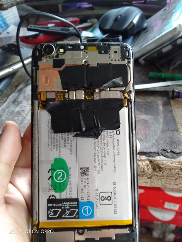

history. Nag Gagame lang si tropa at bigla dw naghang Cp nya at ayaw na magpindot.
tapos inoff dw nya \CP nya at ayaw na mabuhay at di narin nag chacharge.
galing sa ibang pwesto at singil dw ay 750 kc program dw or hardware.
di kaya ni tropa at balik nlang dw sya. napadpad sakin .
sabi 500 lang dw budget nya, aba oks na oks na un, hehe
oks na kami sa price.
conncect ko cp sa nya pc at binabasa nman,
hanap agad ako ng fw sa Tahanan. my nakita ako DL nah.
TIPS.
Habang dina DL ko FW naisip ko bka baklas kabit lang sa battery,
e naisip ko nma si TUMER kc tutuk na tutuk sa CP nya at sa PC.
bka sabihin nya Tanggal batt lang pla 500 na agad. isip isip
kinausap ko si tumer if uubra. sabi ko boss Matagal maDL ung FW \mo kc laki ng files bka abotin ng 3 to 2 hours. bka my pupuntahan ka balikan mo nlang .
at yun nga pumayag sya sabi nya cge balikan ko nlang tulog mna ako. ahahaha.
Done! umubra sa battery remove.
tuwan-tuwa si tumer kc di dw nabura mga files nya.
