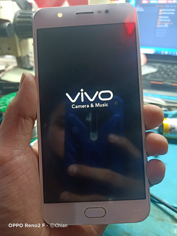

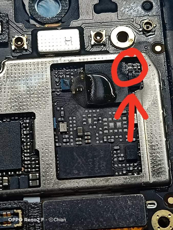

Magandang araw po sa lahat. Today may recieve po ako vivo y69 una sa lahat green light indicator lang. Sa isip ko baka lcd. Nagtry ako lcd pero same wala nalabas na light sa lcd at naisipan ko itester at ayun full shorted. Gamit tester via diode mode possitive line .02 then negative line is also .02 kaya naisipan ko magpausok gamit insenso at battery na pang short kill at heto na nga lumabas na ang resulta. Bunutin ang capacitor na nakabilog at kahit hindi na palitan okay lang.
At para naman po sa resulta heto po
