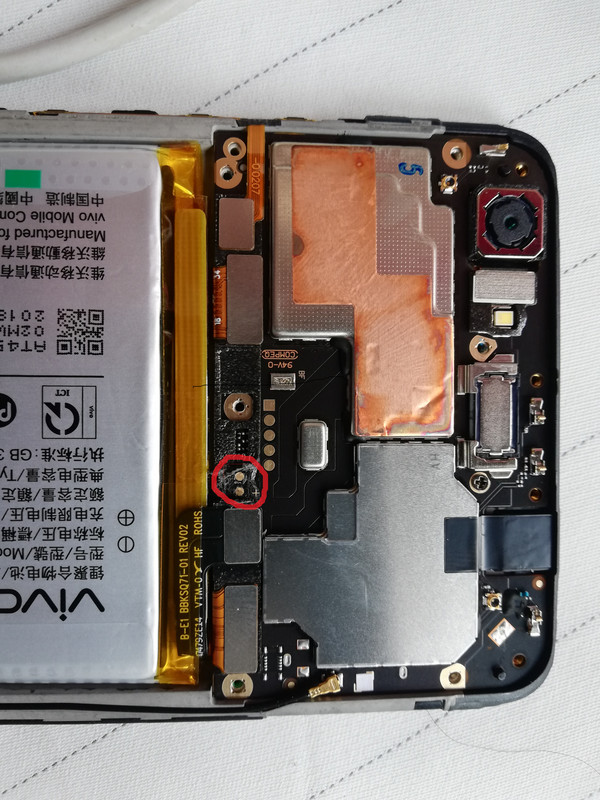

download niyo muna ito lahat ng kailangan anjan na
http://www.mediafire.com/file/o4jmxtw5tnh9rvx/VIVO+Y71+FRP+Unlock+File.rar
install nyo mna rbsoft load nio narin ung file

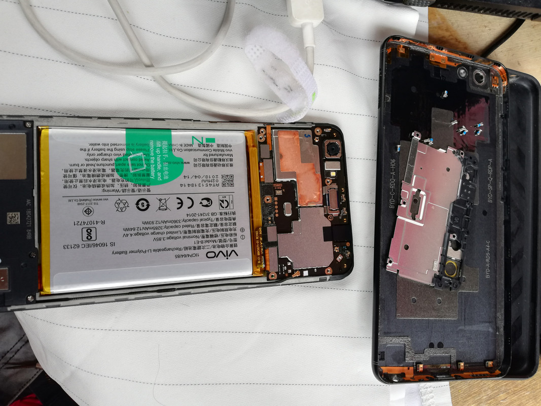

first step: Baklas unit

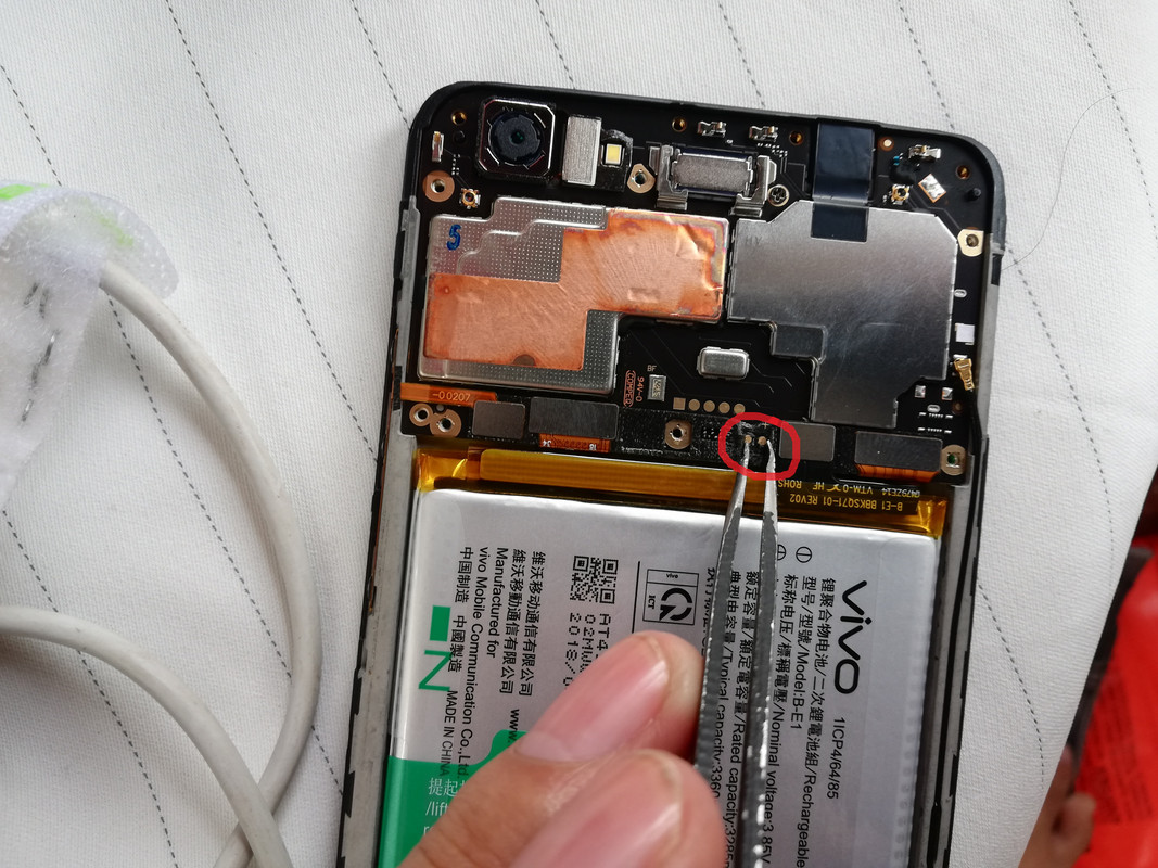

tapos kailangan natin test point para ma mainstall ang driver at ma read ng pc
yung may guhit na pula

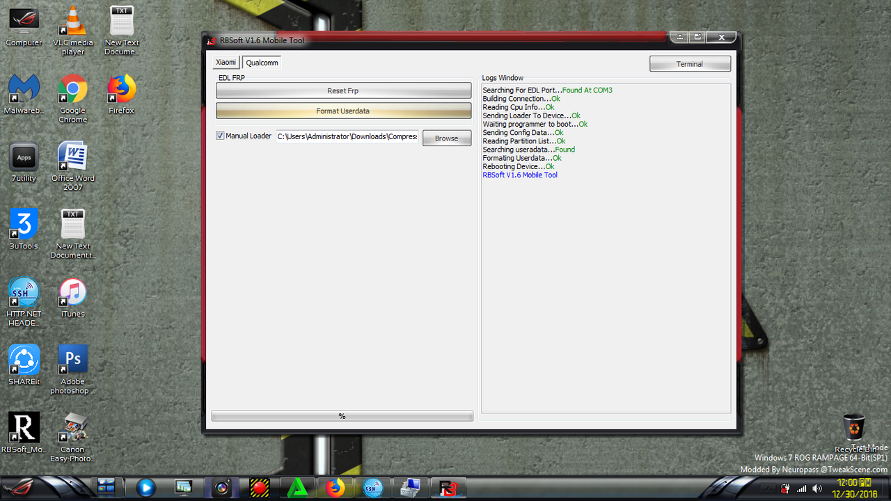

tapos kailangan ganto ang gawin
salpak muna sa pc habang naka test point para maread tapos pag na read na click format muna sa rbsoft ganto dapat lalabas
wait ka lang hanggang matapos
share images

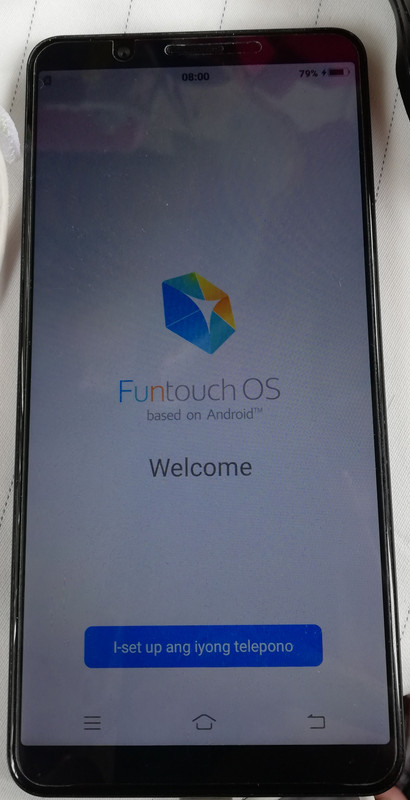

yan ok na.. mas maganda connect mo sa wifi para sigurado pag nag set up phone na
minsan kasi nabalik ung set up..

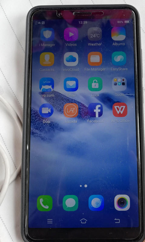

done .. hit thanks lang po mga ka ant pm me

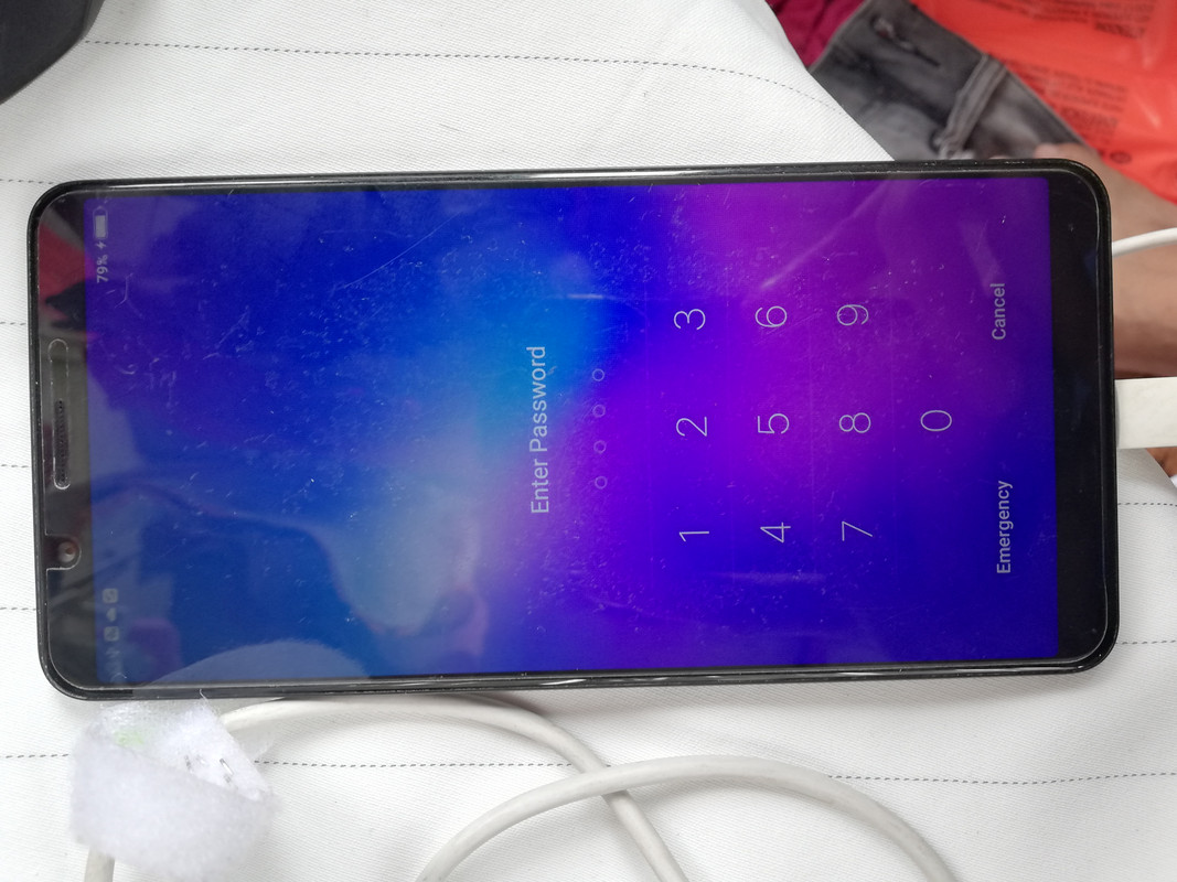

for password
