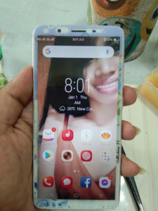

history bigla lng daw nawala ang signal
vivo y71
no service

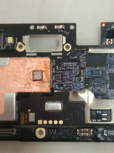

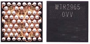

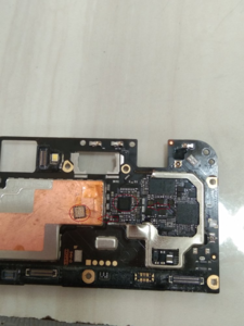

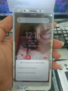

check ko muna imei baseband antina ok nman lhat kya sure aq hardware kya un change ko agad wtr2965 IC
kadalasan ang problema pag no service...oppo,realme,vivo at sa iba pag unit basta kapareho ng number....
kaya ako my mga stock na ganyan...na brandnew at tested naman.
sna mkatulong sa mga kgaya ko na bagohan plang
