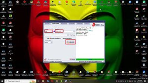

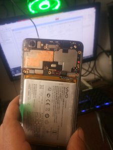

mga dol ss lang po gamit ko sa proweba dahil wala po akung phone ngayon mga dol
peru tested to mga dol
PROCEDURE:
open tools smartkey v1.0.2
at select vivo
at tapos select correct model
at testpoint the unit at isaksak ang cable kung lalabas na ang qualcomm sa device manager
click unlock same procedure lang po sya sa frp
