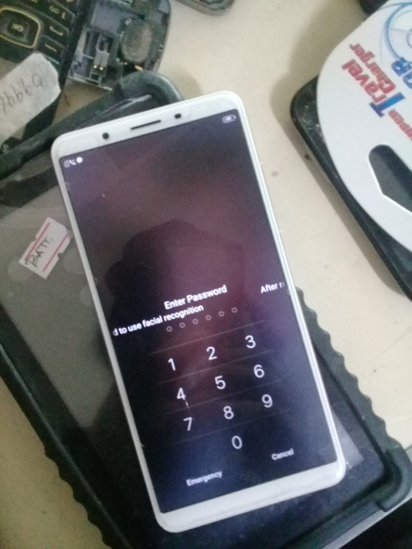

vivo y71 nakalimutan ang password, pagtanggal ng password nakalimutan din ang account​

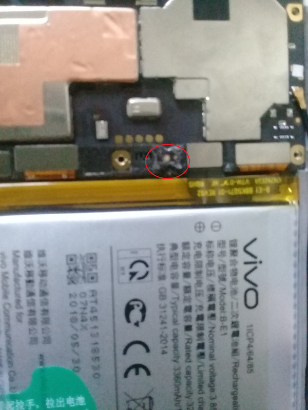

para magkonect, sinubukan ko yung mga nakapost dito na press volume up at down pero ayaw yung tanngap kong phone fastboot ang lumalabas, kaya baklas ko ang phone via testpoint.
baklasin ang phone

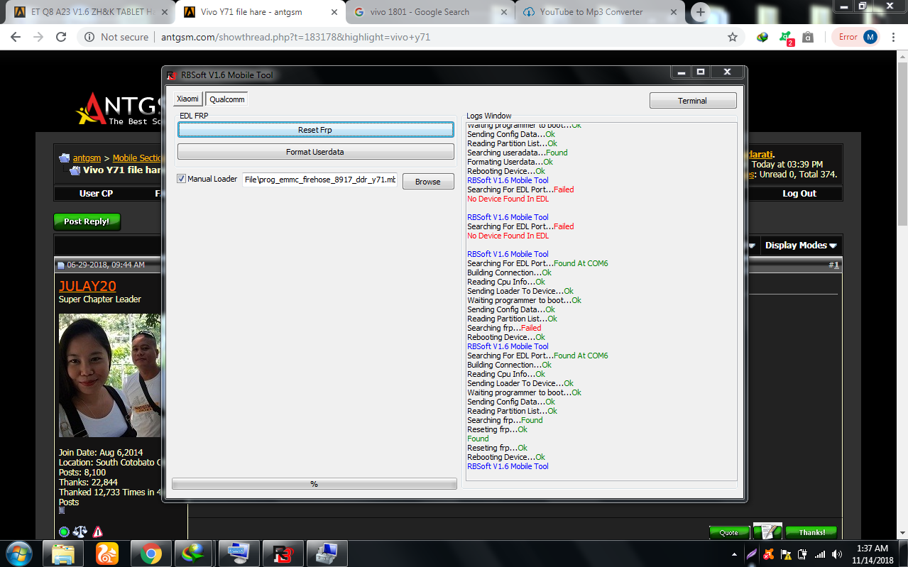

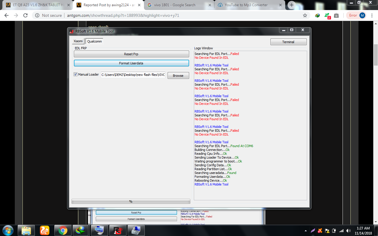

open rbsoft
select qualcomm
check manual loader and insert files
gumamit ng tweeser at pagdikitin yung dalawang point​
select format user data, wait until reboot the phone
