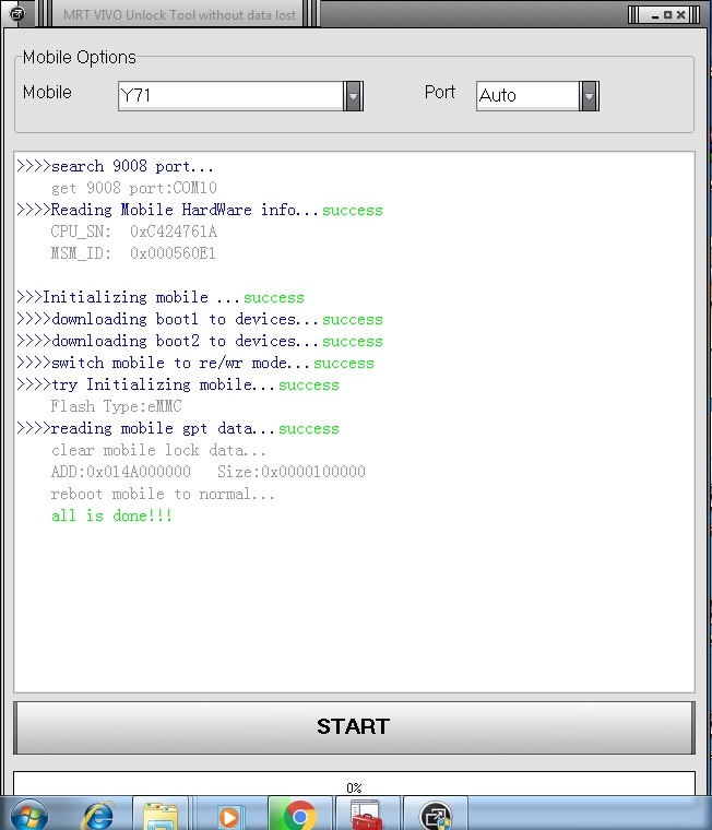

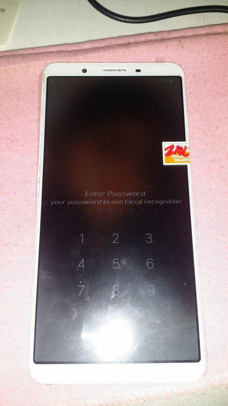

Vivo Y71 nagpa palit ng lcd pero nakalimutan ang password kaya sapol kay MRT

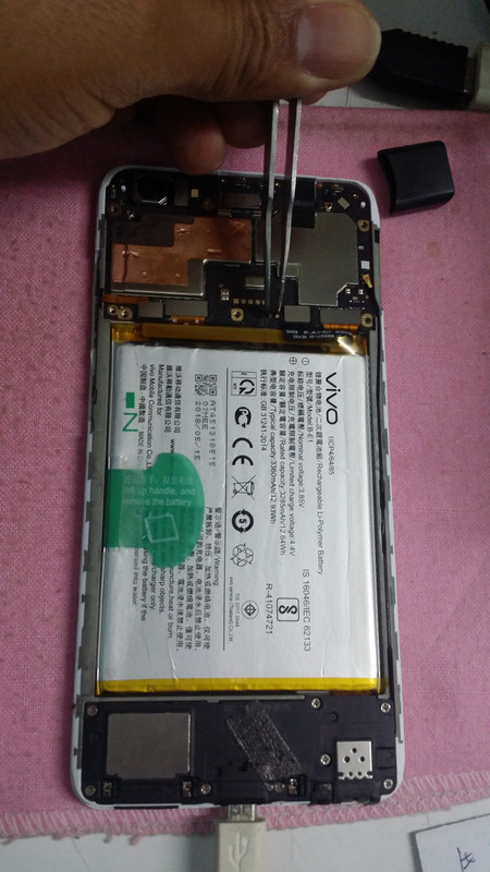

dapat naka testpoint para mag connect
short lang yan sabay salpak sa usb cable para magdetect(9008)
select Y71 at press start

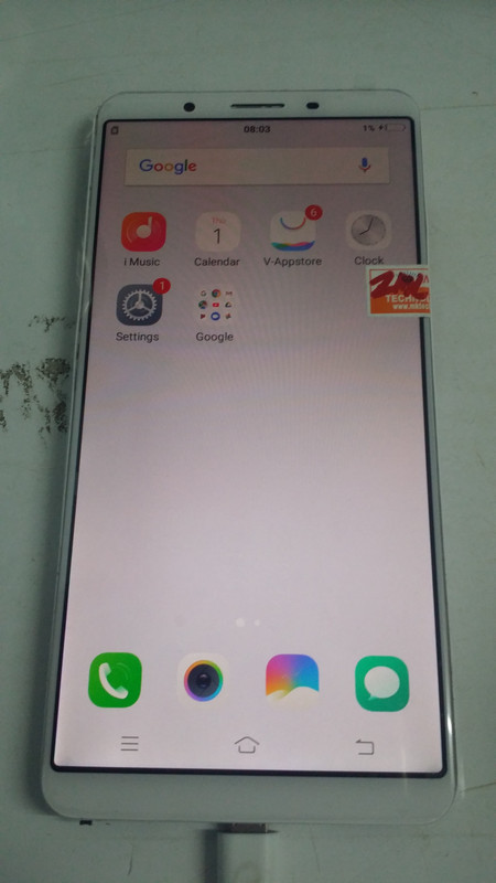

ayon ok na
pwede na itest ang lcd at ts
