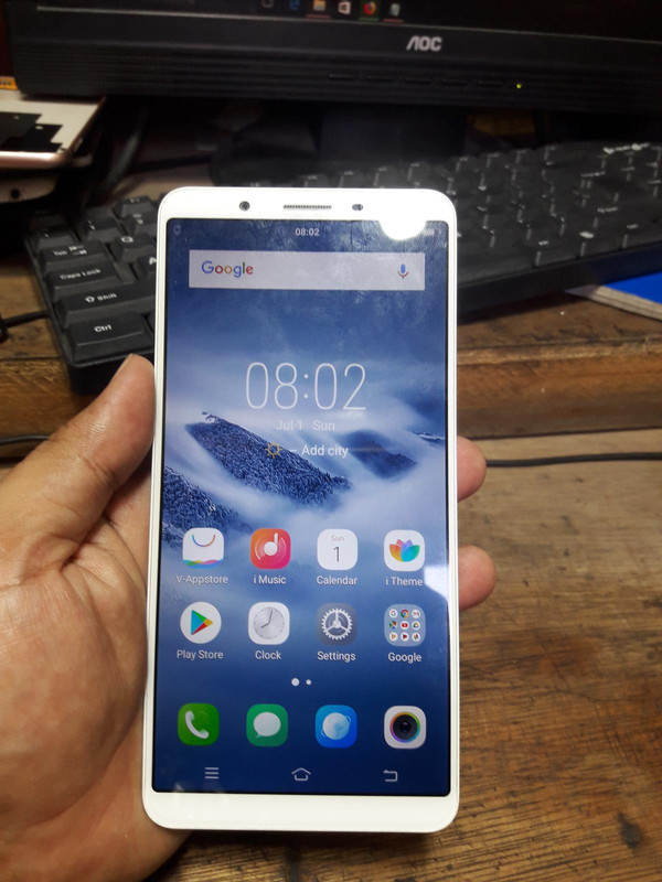

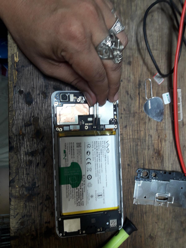

Vivo y71 may tespoint sya.
kailangan buksan ang unit.
Silipin sa larawan :
sundan nyo lang yang ginagawa ko.
buksan si MRT.

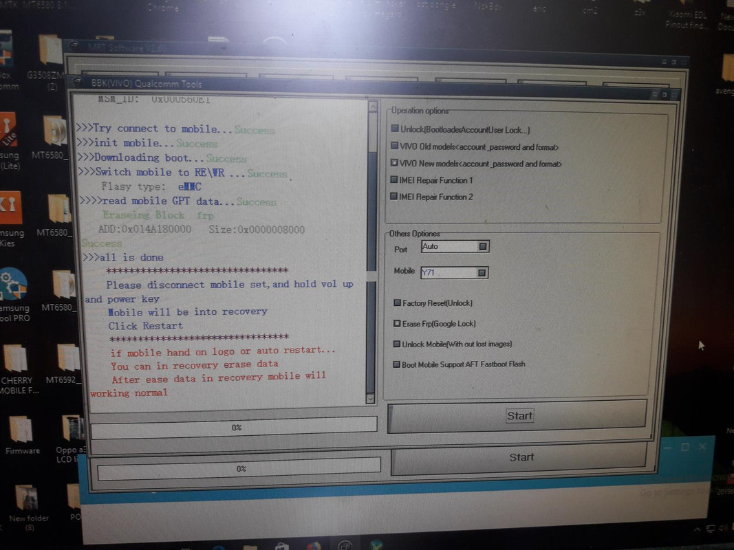

silip ulit sa larawan.
isaksak si usb tapos pindut si start. sabay test point. makikita mo binabasa na siya.
silip larawan ulit.
ngaun alam muna ang gagawin. basahin mo lang kung anu nakalagay sa mrt. sundan mo lang siya at magiging ok na.
