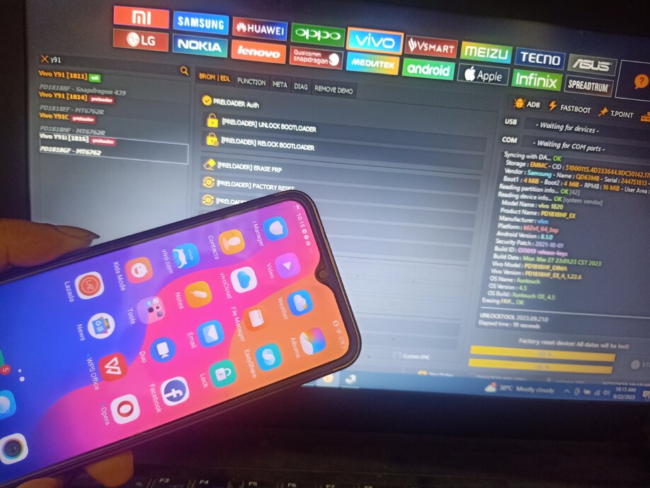

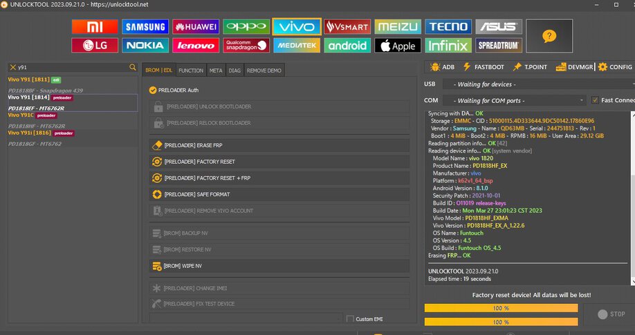

Mga boss good morning.
share ko lang itong bago kung gawa no need baklas na ...
pakisundan nalang mga boss sa picture .
first open UT
click vivo tab
search y91
click Vivo Y91 (1814) Preloader
then click PRELOADER ERASE FRP
tapos salpak cp
with hold vol down and Up
hintayin nalang matapos.
Done..
NOTE: baka mapansin nyu na punta na sa vivo y91i ang highlight .. Napindut lang po yan ...
sana makatulong salamat.

mtk yan 1814 ang qualcomm 1811 need tp.
