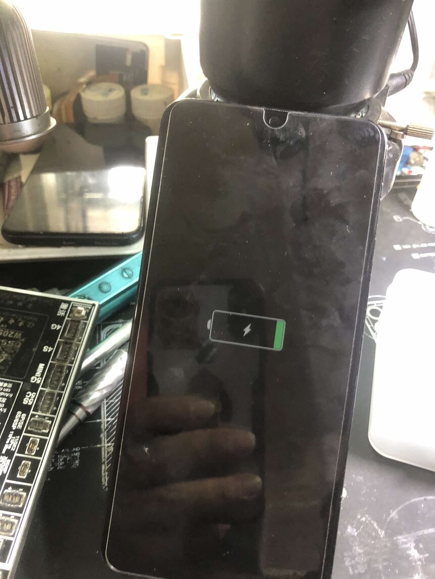

2 error yung isa Unable to charge contact service provider
pagka ganyan check sensor tested na yan..

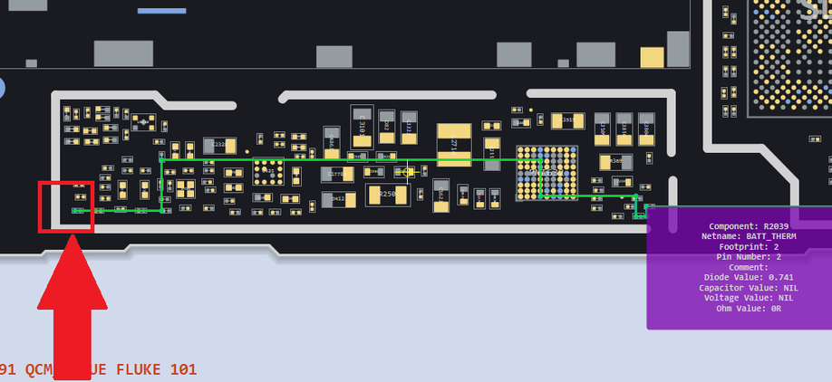

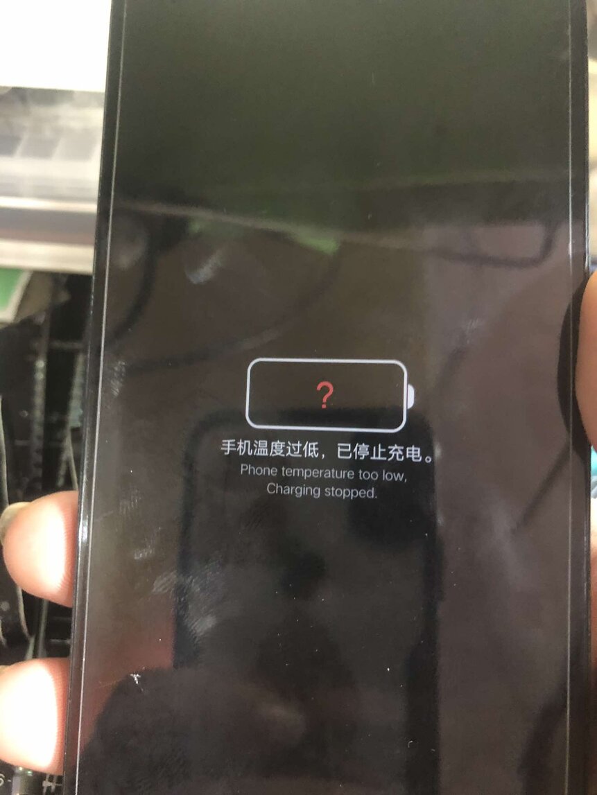

ito naman Temp Too LOw which is laging sa battery terminal or involve ang battery..

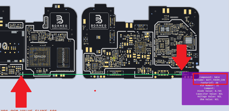

kaya suspect ko kaagad is BAT THERM pero wala sa battery terminal

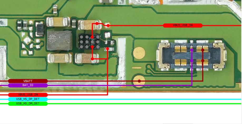

BAT ID lang
kaya alam ko na kung saan makkita si BAT THERM
nasa fpc ng SUB BOARd tested ko na yan

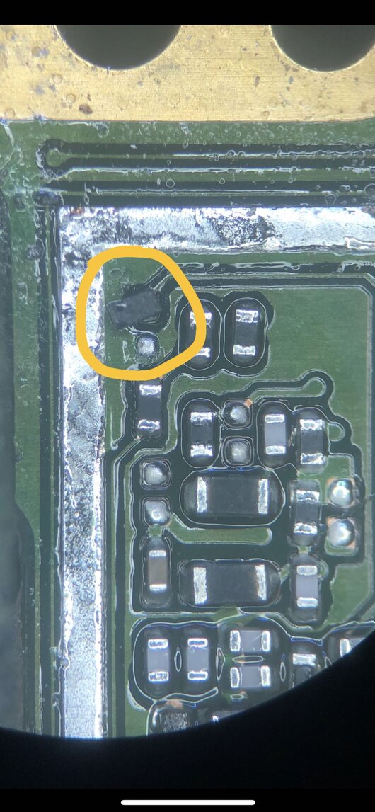

at tama nga
at nakita ko may diode sa kabilang rail..
kaya remove lang kung walang makuhang pang replace..
wag laging ic ang siira...

para mag ka idea kayo at principle ng Bat id at BAT therm
kung bakit mga charging error may solution ako..
in general regardless kung anong model mn yan basta present ang BAT id at BAT therm pwedeng pwede ang reference na ito..
