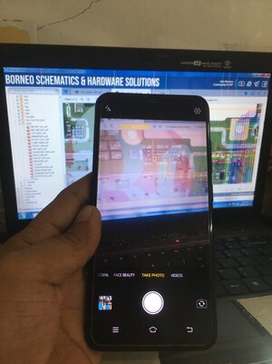

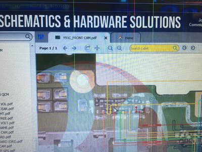

Front And Back Camera not working kahit remove na capasitor kaya remove ko metal ng sa lines ng front camera at isa isa ko tinest ang capasitor at yun ito capasitor na ito ang salarin din remove lang at Ok na
