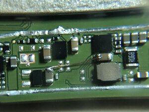

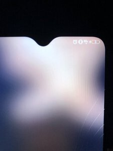

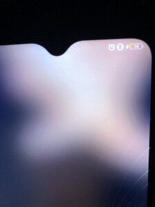

Share ko lang ka langgam ang tanggap ko vivo y91c charging sya pero matagal mapuno minsan biglang bibitaw at pag nag charge naman di magkarga pero naka indicate ang charging
Action taken

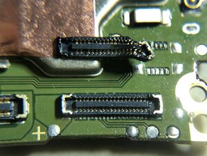

1. palit charging pin NO LUCK so decide ako mag search dito kaso wala kaya sariling sikap so ito nakita ko at ginawa ko pero NO LUCK then napansin ko my tama di FPC connector ayun DONE
