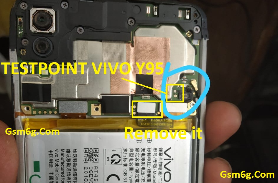

buksan po ang unit
i testpoint po dito bago ilagay yung usb

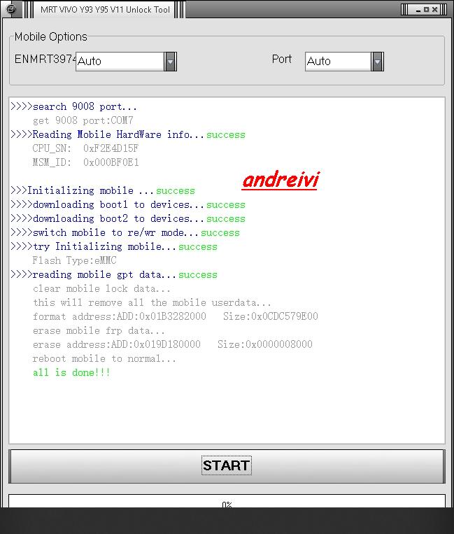

run po yung tool
click start

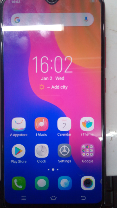

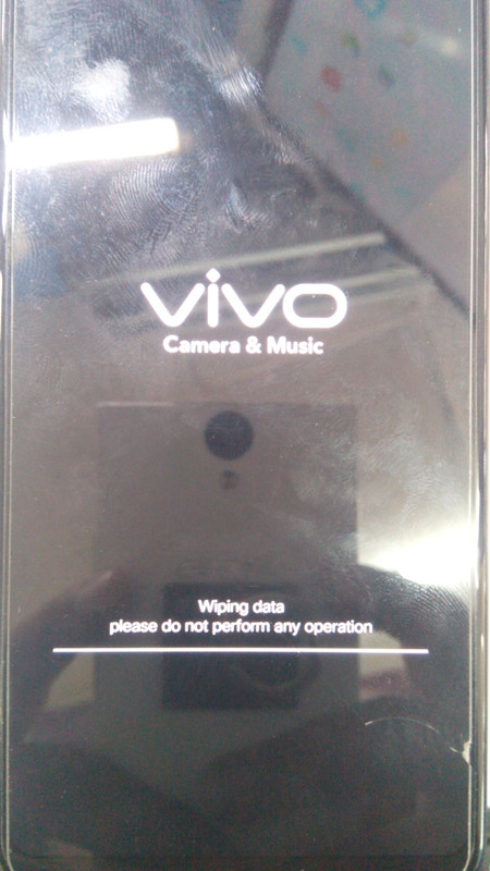

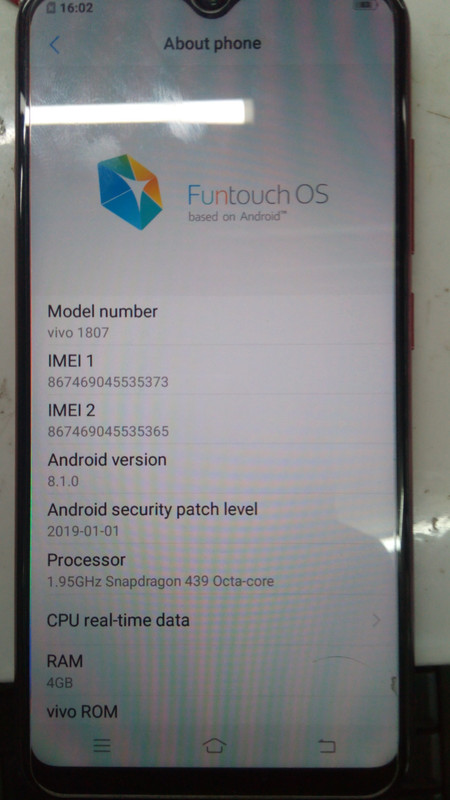

done na po
