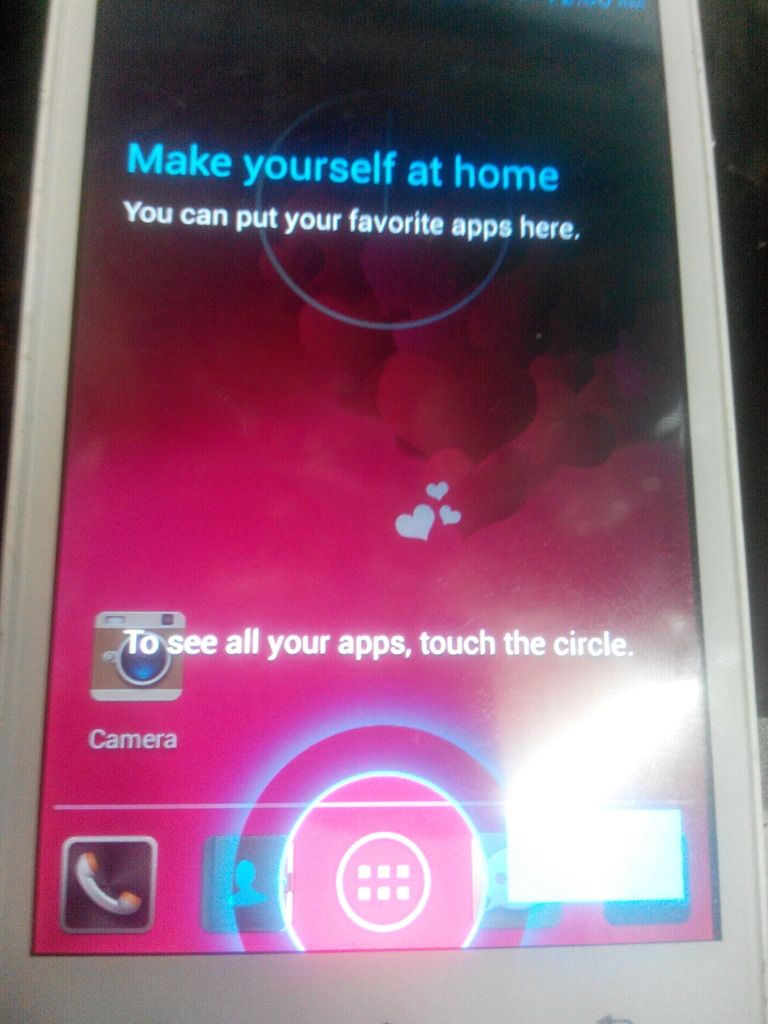

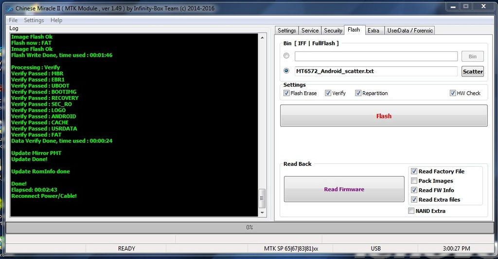

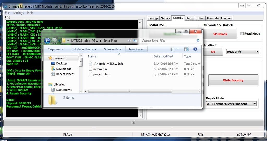

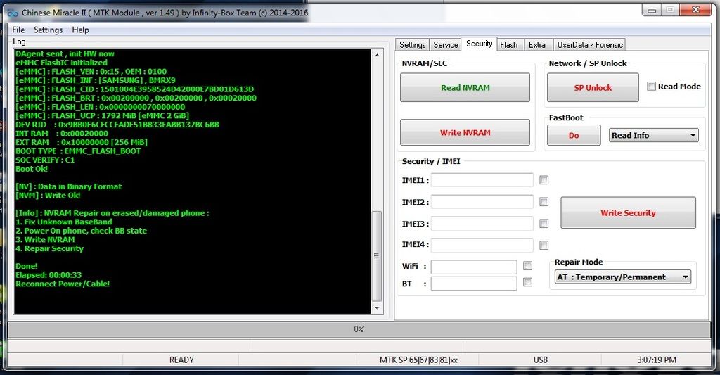

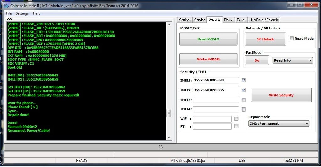

Done Flashing sony clone X-BO V3+ essue bootloop, so backup muna para sure using cm2 then flashing using cm2 again, after flashing ngkaroon ng kunting problema about sa baseband .. ng-unknownbaseband so repair ko siya gamit padin ang cm2, dahil hindi ko alam sa ku2nun ung NVRAM file para dito naisip ko meron pala dun sa backup ko at ayun hindi naman ako nabigo nabalik ko baseband after write NVRAM sa backup ..manual HARD RESET sa settings after mareset babalik na at rebuild imei using cm2 padin salamat po ;;)
