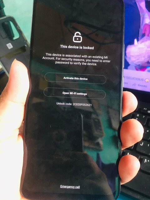

dala ng tumer boot loop daw tsaka nung nagagamit namamatay..hanga sa hanglogo nalang

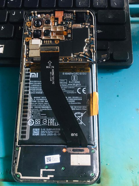

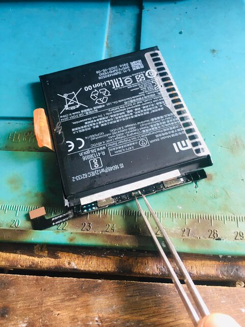

ito gawa ko
Jumper or remove
298571021_433188518754478_7320019339200369767_n.jpg298530183_634639057870057_441565244313870867_n.jpg298530183_634639057870057_441565244313870867_n.jpg
problem nereset nila baka daw ma ok pero hang logo parin... sa jumper lang sya naok..
salamat sa mag view mga boss.......just sharing

bago nyo ginawa sir nasubukan nyo ba connect sa charger?nagagamit ba cya pag naka charger?
by the way salamat sa solution nyo po..
