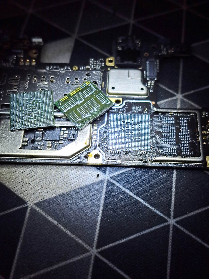

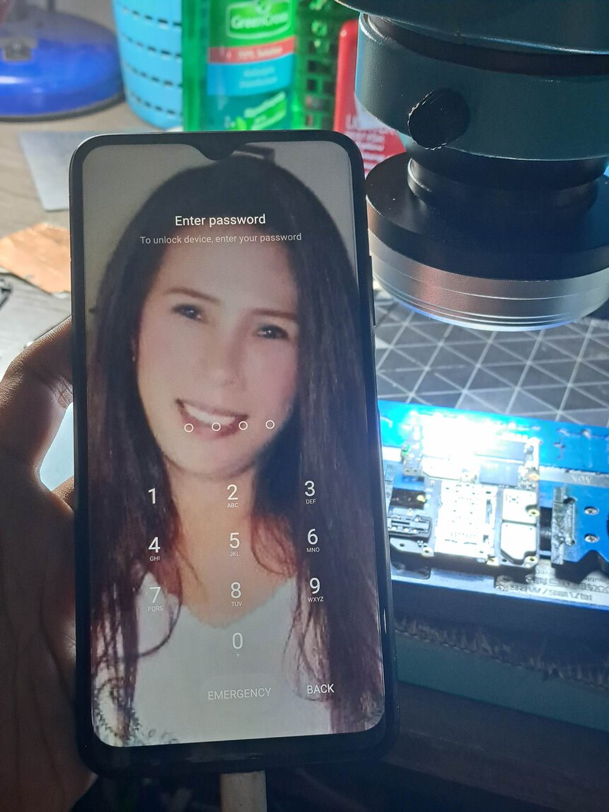

Model: Xiaomi Poco M3
Issue: Deadboot

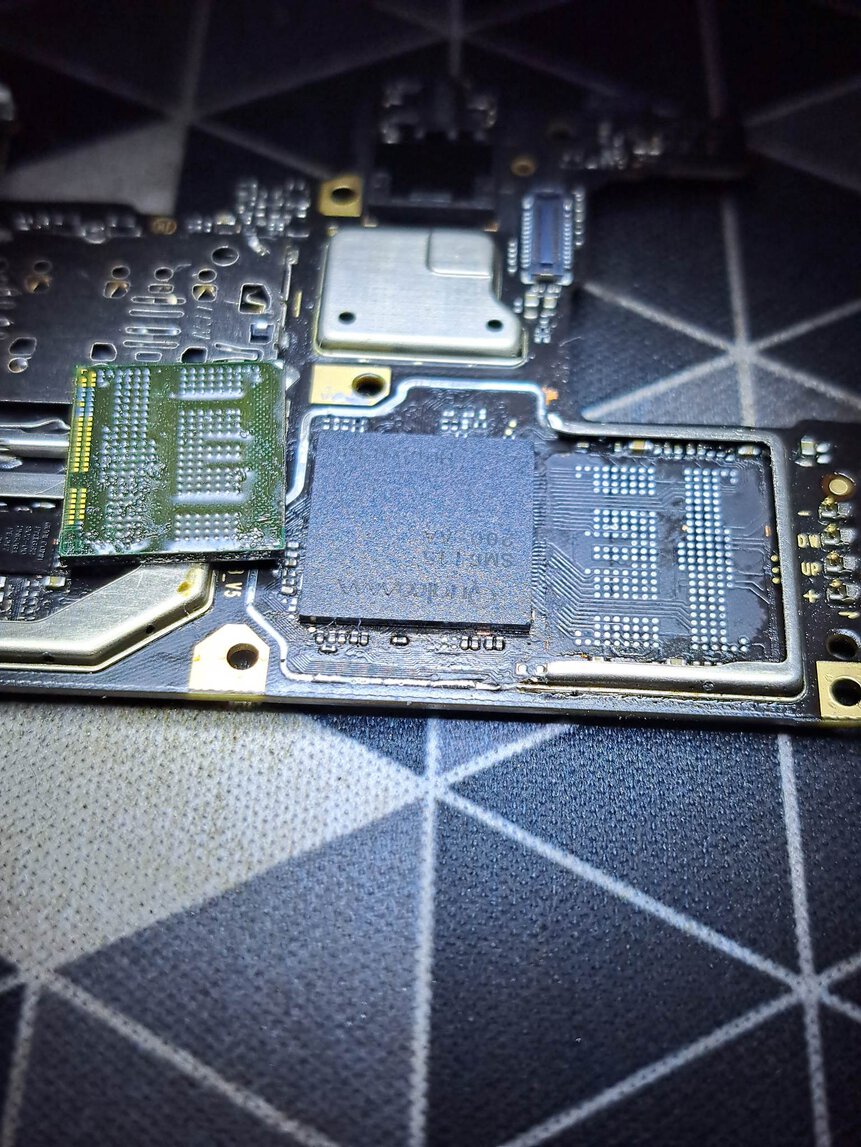

Needed Tools
-Hot air,tweeter,flux,raballing paste,reballing plate,gootwick,sexy blade
-Heat and air to remove CPU and Emmc (Heat 380/Air 55)
-To put it back Cpu and Emmc (Heat 380/Air 50)

stock ang fan ng quick mo boss? hindi modified? ilang seconds o minute aproximate bago natanggal ang cpu at emmc sa board? For reference lang sana boss kasi same tau ng hot air pero hirap ako makatanggal ng chip sa ganyang s nozzole
Only Nozzle lang po binago ku dyan.. No approximate talaga maibigay na minutes o seconds boss naka dependi kasi sa hand skill at timing mo sa pag bunot nang emmc at cpu..pero yan settings ko sa air at heat... Pralktis lng boss makukuha murin yan

sabagay boss kulang pa siguro talaga sa praktis,,kakakuha ko lang kasi nitong quick 2008 ko kaya diko pa gamay..
