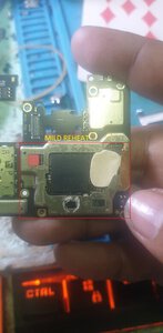

No power ng dinala ang sabi ni tumer gumamit lang daw ng Fb bigla nalang ng hang then nag off na si unit.una try ko siya icharge or saksak sa charger digital display pero hindi normal ang palo ng indicator.
kaya need buksan ng cp ni tumer
After ko baklasin ung unit try remove battery and connect pero ganun parin.
Wala din shortage
Kaya nag decide ako mild reheat ung mother board sa may bandang likod tabi ng sim slot
Gamit ko po GORDAK 850
Naka set sa. HEATER: 4.5
At Sa AIR: 3.4
Ito po ss ko

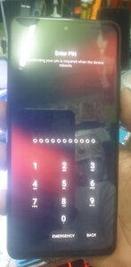

After ng ginawa ko at assemble na si unit
Try ko open at ayun hindi nMn nabigo
20220706_200737.jpgSalamat po
Newbie lang
ok sana,,,pero nun ni restart ko,,,ayun ayaw na mag ON ulit...mild reheat ulit BUT NO LUCK.
