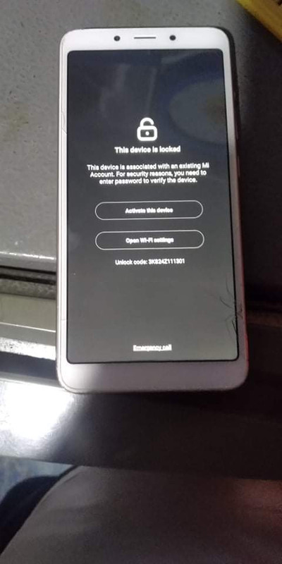

Wala akong makitang freetools na ginamit sa forum,puro mrt hydra at unlocktool dongle etc. Nakita kong tools na ginagamit nilang pang bypass wala pa naman akong tools at dongle,kaya ang ginawa ko NagSearch kay youtube at google para makakuha ng idea at di naman ako nabigo
Mi account Bypass
View: https://youtu.be/UoMb0ikjFP8
Pakisundan yan video tutorial,kahit ibang language pwede niyo nalang sundan yung pagka step by step niya,credits sa may ari ng youtube tutorial procedure dahil sayo natulungan mo ako masolusyunan itong unit na pagawa sakin

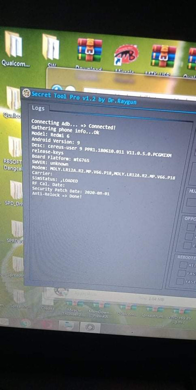

Tapos open secret tools crack,yan ginamit ko pang anti relock

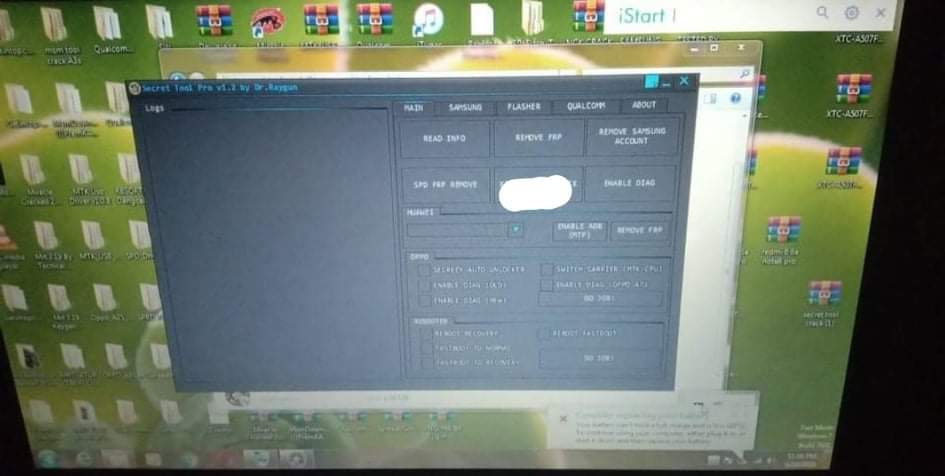

pagka open mo ng secret tools crack

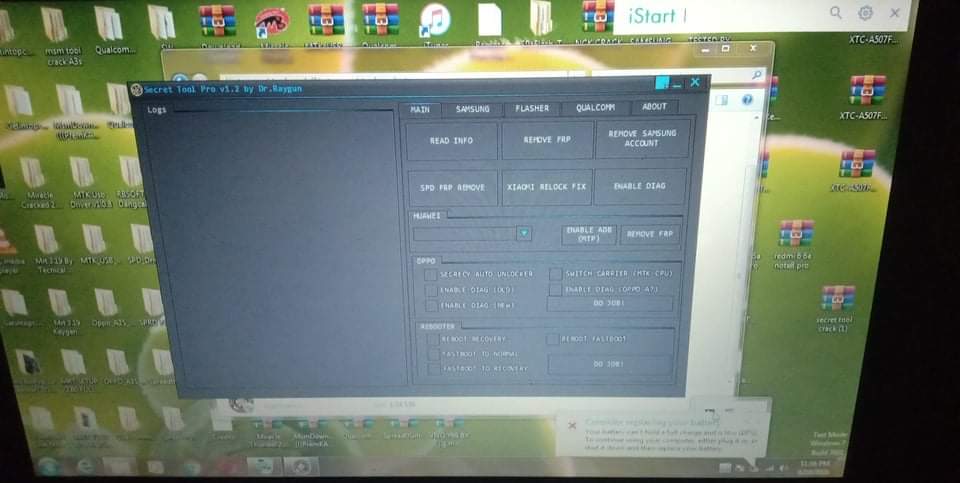

click main
click xiaomi relock fix
then need naka salpak ang usb sa phone at computer/laptop dapat na ka on yung unit at naka on din yung usb debug

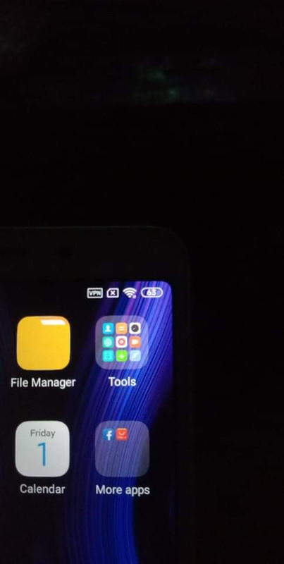

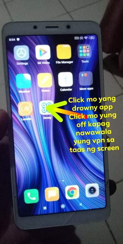

Install Drowny app sa unit
https://m.apkpure.com/drony/org.sandroproxy.drony
View: https://youtu.be/LznGMeWvs2U
Nandito yung guide na ginamit ko sa drowny apk,malapit sa dulo ng video tutorial guide yung step by step sa drowny app
Sa forum ko lang nakita tong video tutorial guide na to, credits at salamat din sa may ari nitong video

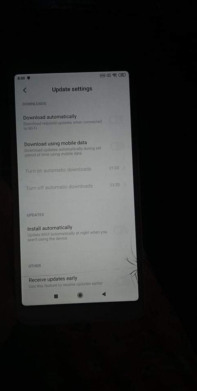

Dapat sabihin si tumer na Bawal reset at software update pati burahin yung drony na application, dapat lagi naka on vpn at nasa sa taas siya,kapag wala dun punta lang drowny app at on lang dapat may vpn na nakasulat sa taas ng unit,patunay na e on muna talaga si vpn,para hindi bumalik yung mi account niya

Take note po kapag na anti relock na sa secret tool crack,huwag muna connect wifi,internet data at insert sim card para hindi bumalik sa paghingi ng mi account ng may ari hanggat di pa nagagawa yung procedure ng pag install at set up ng drowny app at secret tool crack
