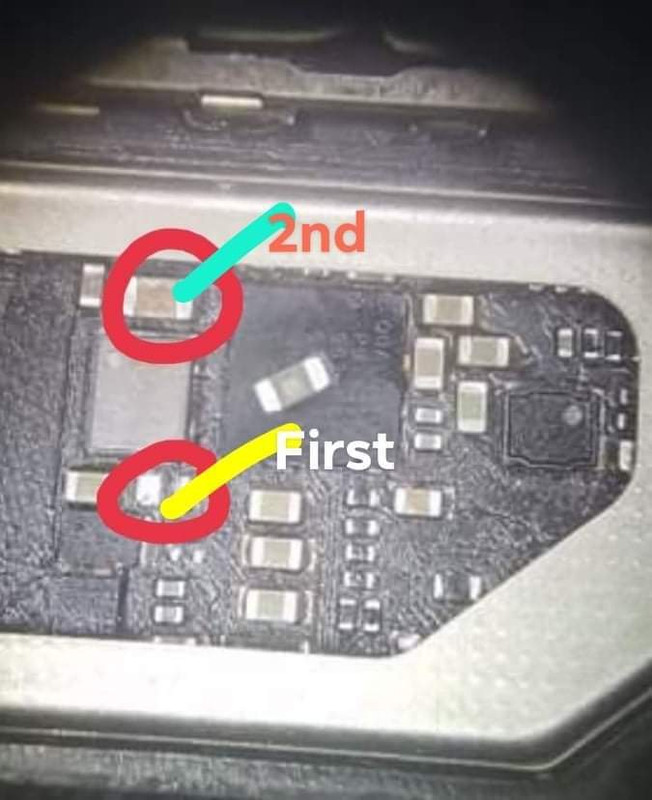

PROCEDURE BAKLAS UNIT..
TINGNAN MO MABUTI SA pic
kung sakali ay pa.or na backjob..i2 2nd opttion,nyo...
REMOVE CAPS LANG..SMILEE NA.

shorted sya boss.kaya kapag n heat mo ung pmic nya.naiinitan sya..kaya mag on.
Ano connect dun boss? Kasi na try ko na rin ganyan solution tanggal caps reball pmic nega parin, may nakita ako sa iba reball cpu at emmc ginawa, pero buti nalang di sumablay sayo. Nakatatlong unit akong tanggap ganyan ginawa ko procedure wa epek hehe balik lang tumer Congrats boss
reball cpu & pmic tas palit cap & coil ung coil soldering iron lng gamitin wala pko backjob
yong ginawa ko after 9 hour namatay din pero noong pagka tananggal ko pa lang na CAPS pwedeng i off o restart ang phone,2 araw na pero hanggang ngayon ayaw pang mag on,pag ayaw talagang mag on ibabalik ko ulit ang caps.
Paupdate ng picture ung mismong aalisin boss pra sure...

INIT lng kaya gumana sya
wala pa talaga holy grail sa mga unit na yan some may works but some dont. weird ang unit na yan. meron nga akong ginawa M3 nag palit ako ng PMI632 nag power ON ulit sya pero bumabagsak ang charging, try ko ulit palit ng bagong PMI632 same pa rin ayaw tumuloy ang pag charge, finally nakuha ko rin solution. remove ko yong diode, ( REMOVE hindi pinalitan ). pag saksak ko sa charger observe tuloy-tuloy na yong charging nya hanggang nag dagdag na ng percent yong battery. weird diba? pero to make it safe bago ko assemble yong phone pinalitan ko pa rin yong diode.
