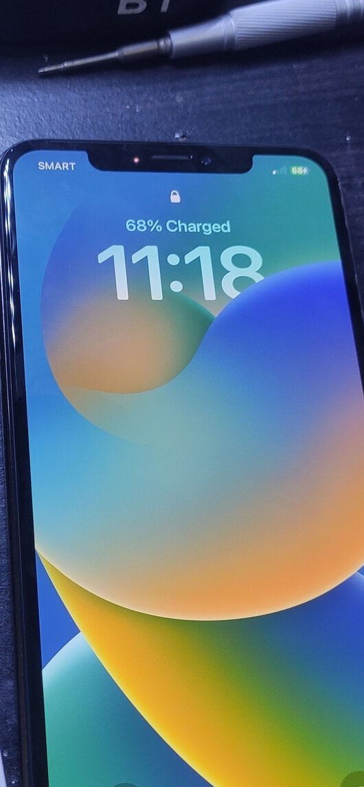

Hello guys baka may naka experience na nito sainyo
Xs max
Na test kuna sa tester
Battery 3.8 .something
test ko terminal ng batt naka disconnnect batt and naka charge 4.4v ang lumalabas
Charging flex test stable 5.3v
pabago bago nag reading niya sa schematic
Thankyou sa sasagot ano kaya posible sira

meron shorted sa paligid ng charging ic.

Encountered ko yan sa iphone XR pag saksak nang charger auto off.. try to check paligid nang charging ic SN2501 if any corrotion or shorted components if wala palitan mo..pa update nlng nang thread if ano result :)
Ano po gagawin sir?
Gamitan mo ng tester sir, testerin mo open mo yung board gamitan ng board separator
ito sir tama to, mostly shorted caps lang.
