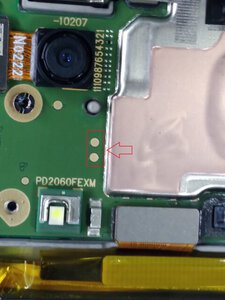

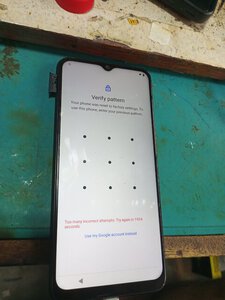

share ko lang mga lods tanggap ko naka GOOGLE lock na dumating sken.
Procedure: baklas back case.

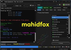

open hydra qualcom
click model like nsa picture
tick UNIVERSAL not vivo
do TP nsa larawan no need tanggal battery
check ang device manager kung nka na read na ang phone driver
pag nka show na driverqualcom
gawin na nasa larawan
and wait seconds lang ok na. GOOD LUCK!
sana maka tulong. kasi wala pa nakakagawa sa hydra ang ganitong unit lahat nsa unlocktool. bali dun aq nag base. ginawa ko nalang kay hydra
