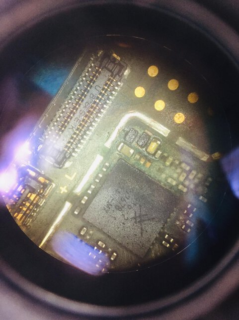

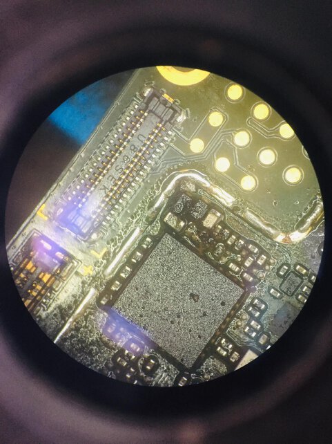

dala ng tume ayaw mag dahil nabasa nilapag sa bigas.kaya baklas unit check battery terminal shorted nga presyohan na syempre tatawad yangamit ako supply para mag inject voltage bumababa kapa2x muna kong san banda ang uminit. inupin ko yung plate gamit hot air ingat2 lang pag tanggal.
kita ko kinalawang na
327107925_688256109446853_5474818041932358665_n.jpg yang caps na malaki ang umiinit katabi ng diode remove lang yan wala ng short..kaya ayun open na sya ..
