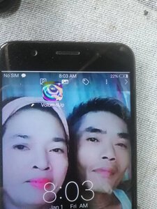

Gamit NG tester check terminal baterry Kung my 5.vs or 4.8v. Nag try din ako nagpalit charging pin the same problem slow charging sya tapos di pa makargahan Ang batery.pag below voltage ma reading mo SA tester make a jumper done 100 percent sakin Sana makatulong ito tignan mo nlng SA picture ung ginawa ko mga master ko.
