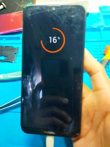

ayaw daw mag charge ,try palitang ng new charging pin, ok na nag indikate na nag charge, pero di nman nadadagdagan,

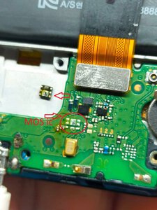

hanap ang part na may problema, apa apa ang part sa charging board habang nka saksak ang charger, at may umiinit,

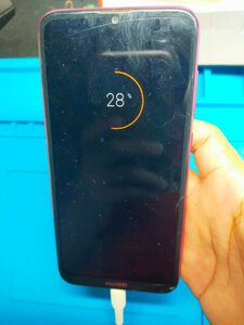

tanggalin ang mos ic na umiinit , diko na pinalitan at testting ulit, un nag charge na,
my battery percent na,try observe kung naadagdagan, at ok nman
