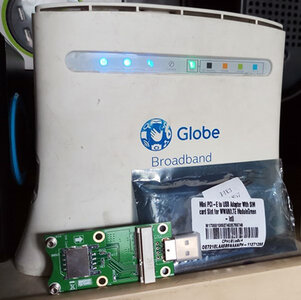

ZTE MF283 + Debrand
Unloack via -->Mini PCI-E***
INSTRUCTIONS :
1) Disassemble ang router at kunin ang Module.

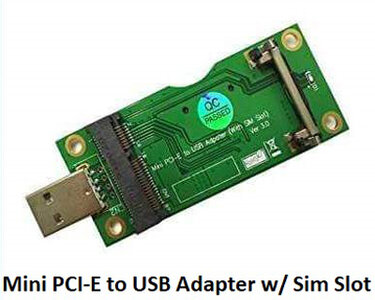

2) Ikabit ang router module sa disassemble na laptop or ikabit sa usb to miniPCIe connector.
3) Dowload mo yung software at driver.
4) Install proper driver at tandaan mo kung ano ang ComPort number ng DIAG nya importante eto.
5) Run mo MF823_unlock.cmd at basahin maigi ang nakasulat tapos ilagay mo ang tamang DIAG COMPORT.
Note: Walang signal yung SMART 1800mhz ang frequency na kailangan para magkasignal si SMART.
Modified kasi yung modem sa Globe kaya nakalock yung frequency sa 1800mhz na Globe lang ang meron.
Nakadepende pa rin sa location kung magkakasignal yung SMART sa inyo.
