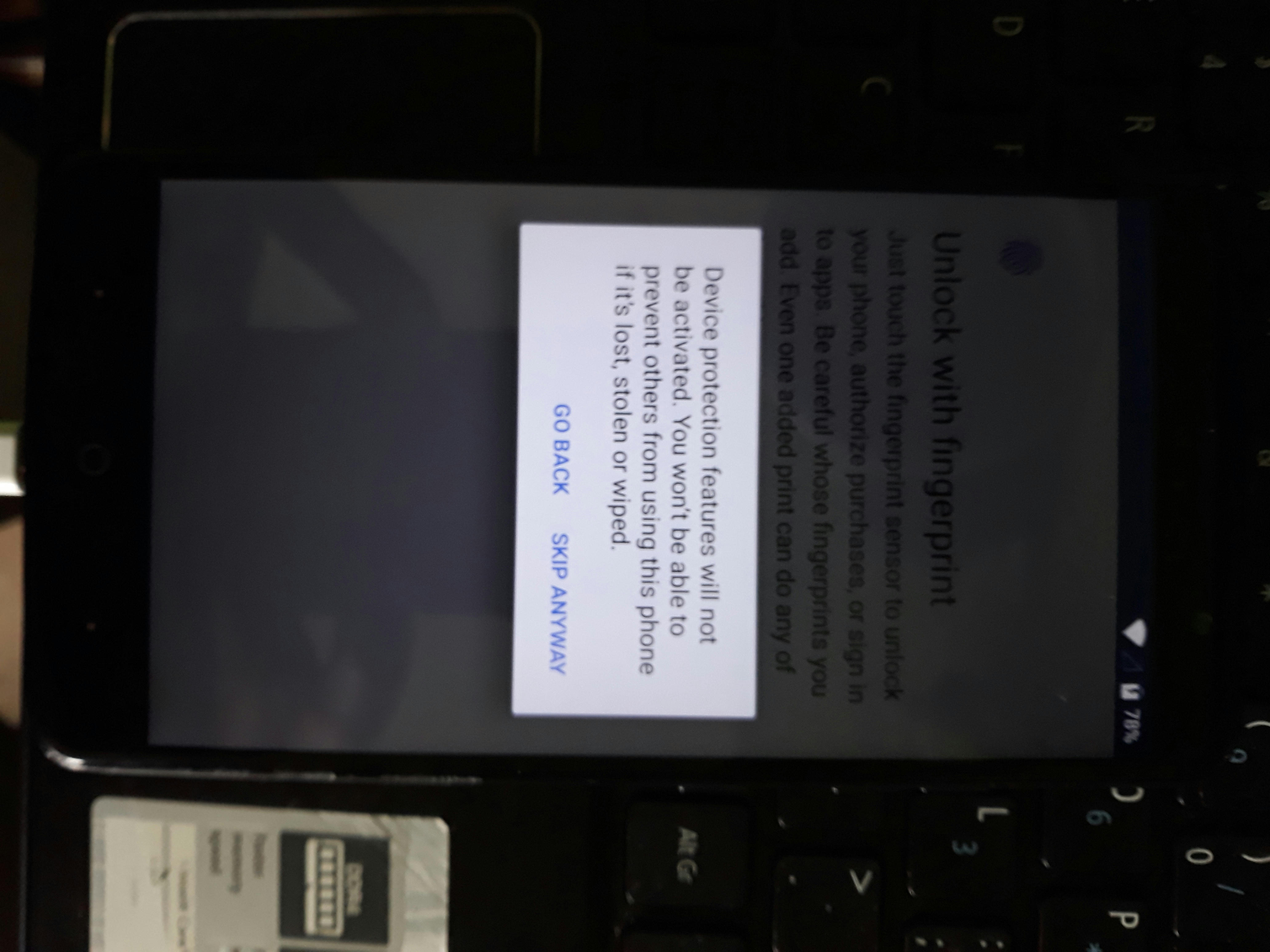

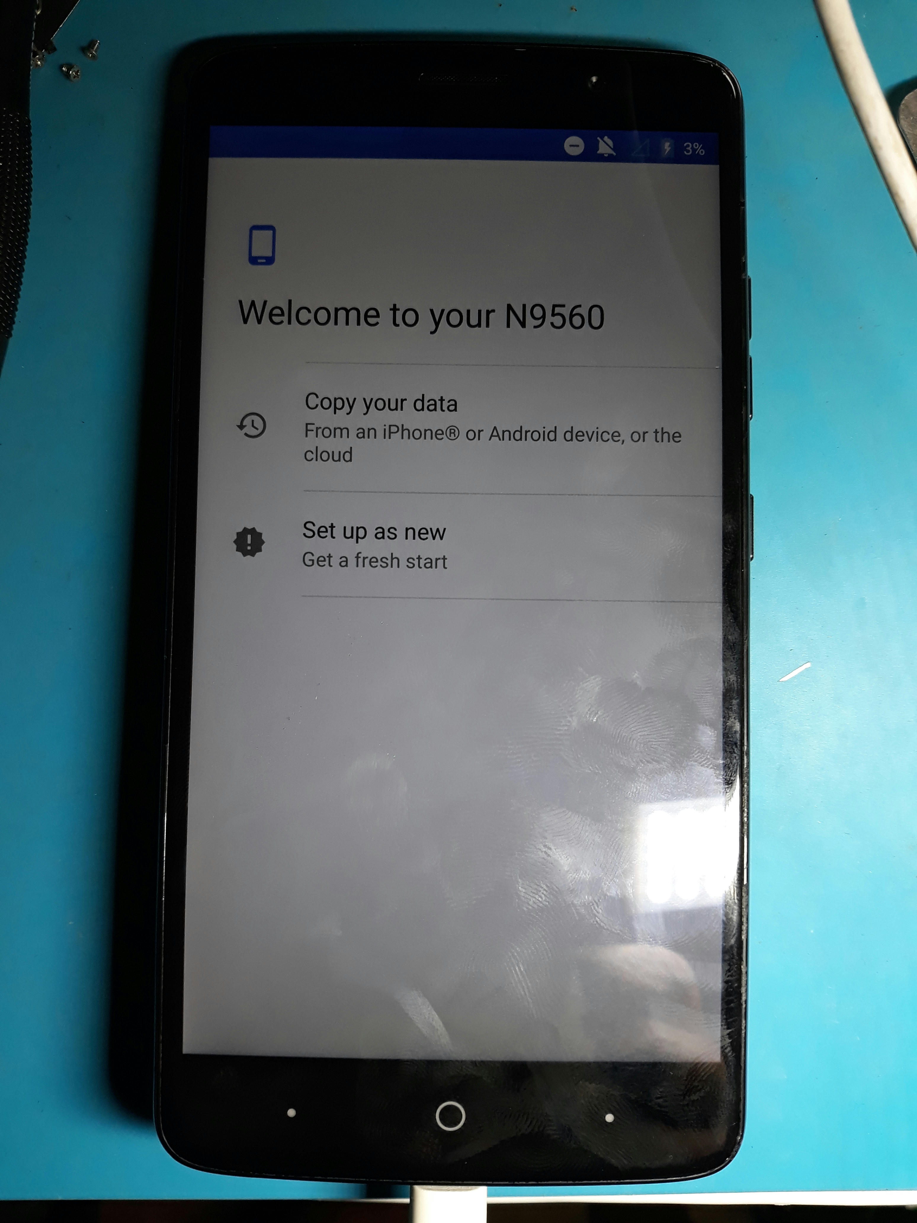

Phone History: Phone Block by Google Account
1st Step try ko Bypass Google Account Done but After restart block Again by Google Account

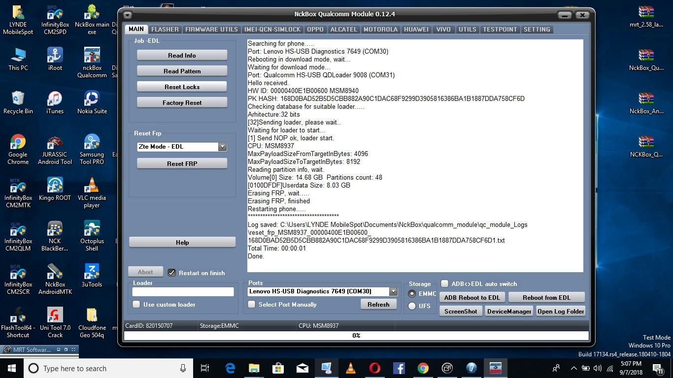

kaya napagisipan ko sa NCK na detect sya at na remove pero wala nangyari ganun pa rin kaya napagisipan ko na magvisit sa support ng NCK Team baka meron Updates at di rin ako nbigo at meron nga at sa una ang hirap tlaga gawin kng paano nga maalis kc wala pa sa mga forum na nkapagremove ng FRP kaya naisipan kung eshare itong ngawa ko
Tools: NCK Box Qualcomm Update V12.4 nasa support po ung link
EDL Cable
Drivers: 64bit QUD.WIN.1.1 Installer-10037.3 Setup.zip
32bit QDLoader HS-USB Driver.7z
Procedure: Phone must be in FTM Mode By Holding Vol.+ and power release all button when logo appear and connect EDL Cable
Follow this Screenshot below:

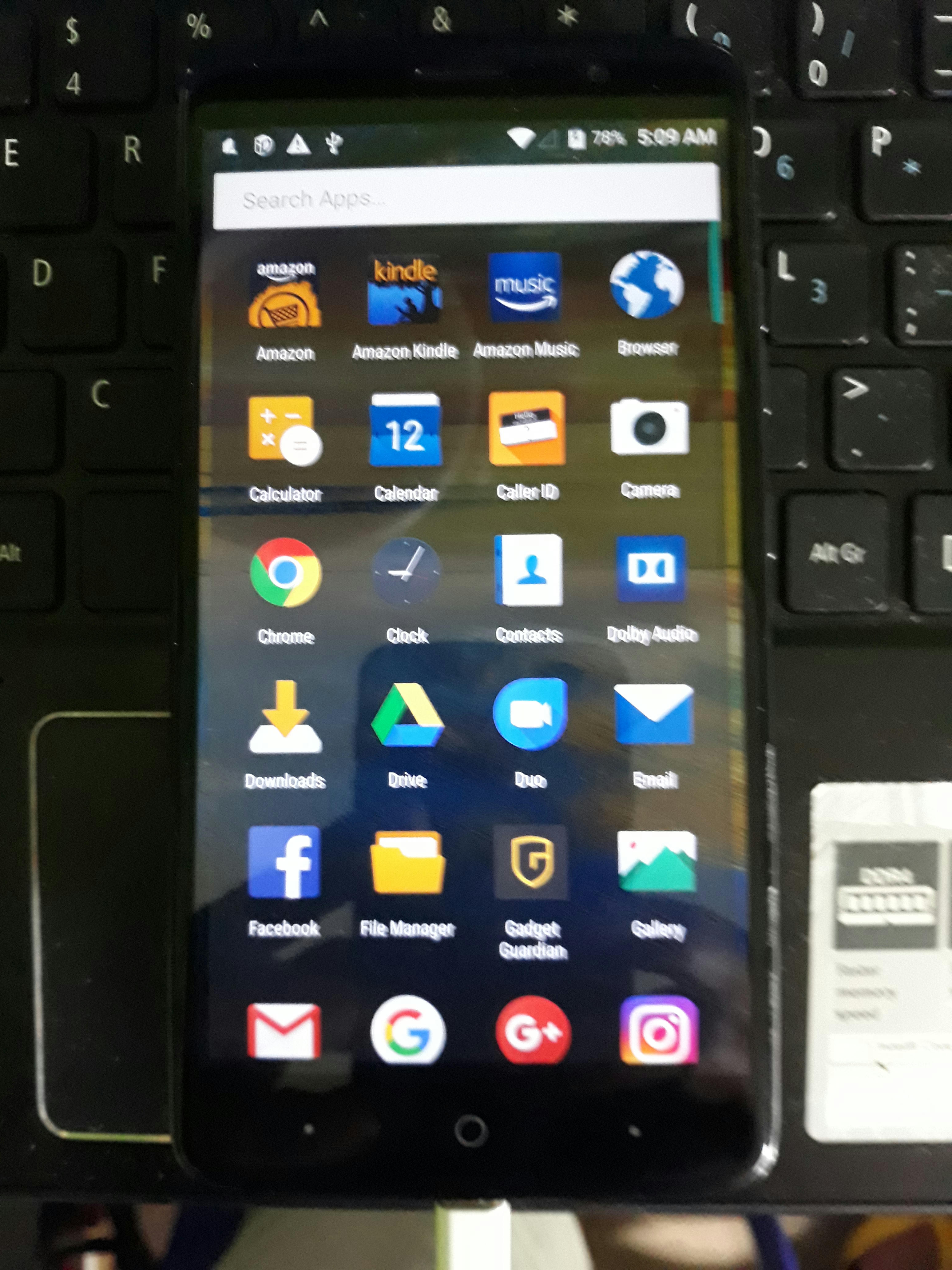

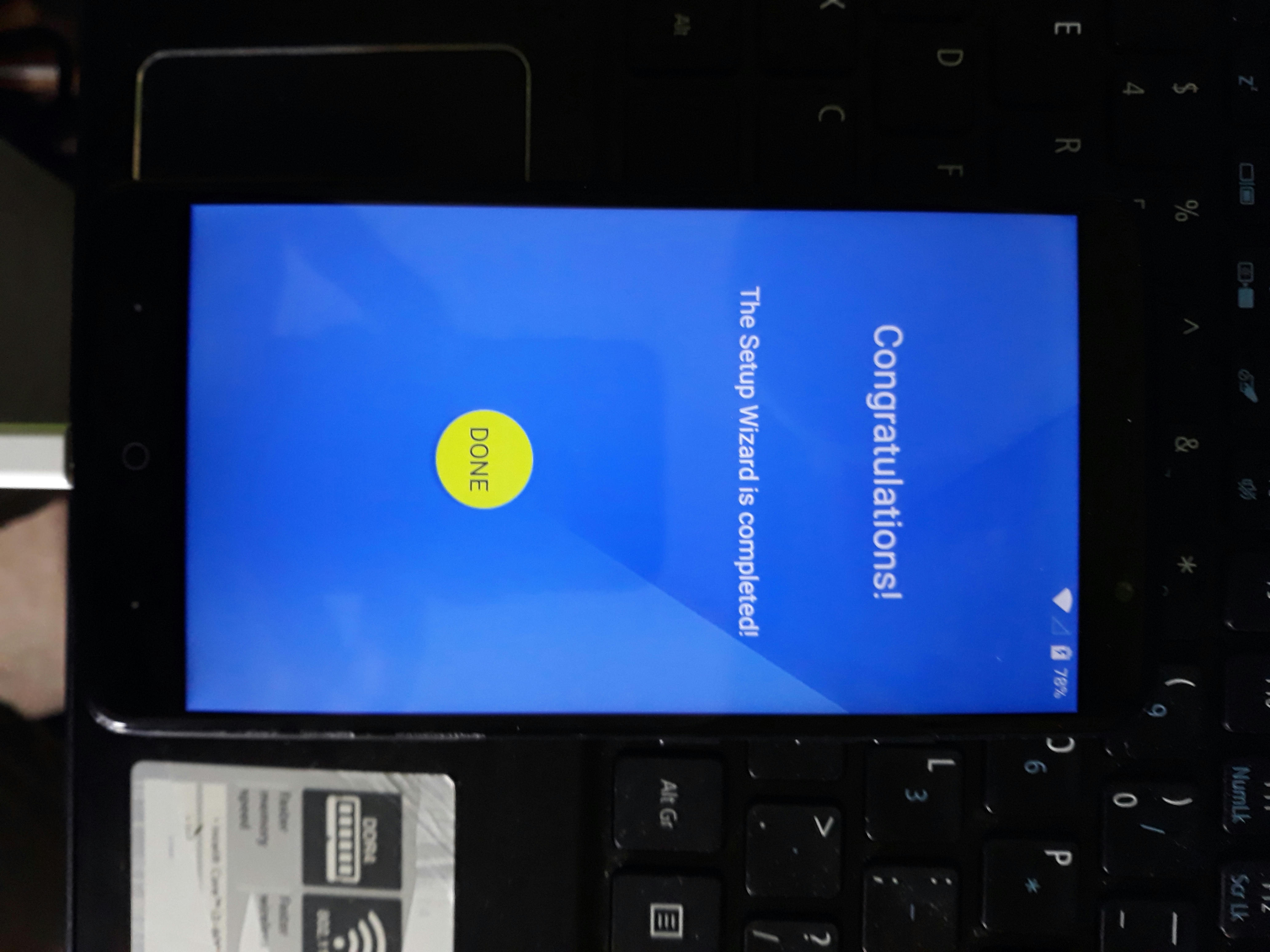

Done
Sana makatulong po..God bless
