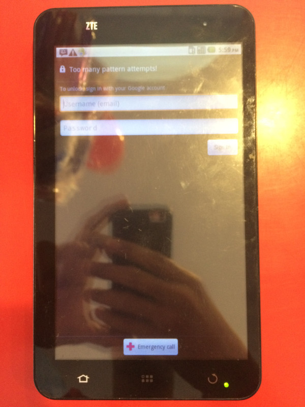

Gandang Araw sa inyo mga boss....share ko lang ZTE V9 Tablet dala sa akin ni tumer naka TMPA(Too Many Patterns Attemp) kaso walang Hard Reset,kaya ginawa ko hanap ako sa planet YT at nakita ko ang ba-ol ni lolo insyongsimple lang
1.On mo ang Unit

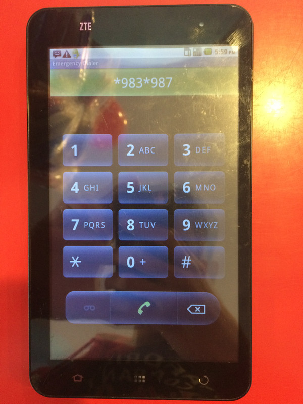

2.tapos pagkarating kana sa TMPA,punta ka sa Emergency Call

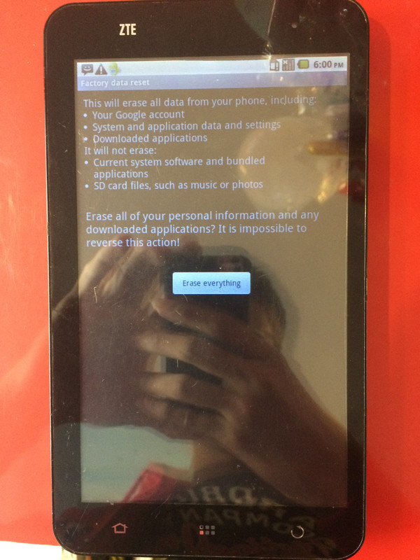

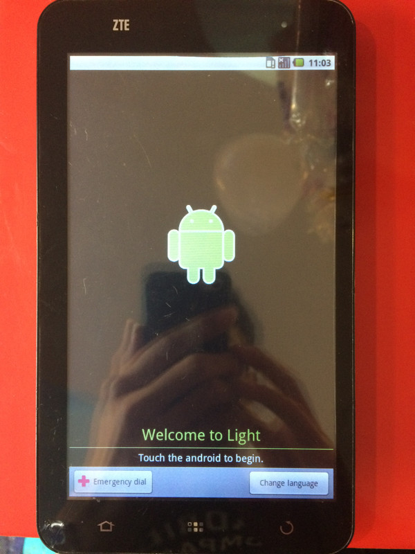

3.Dial Mo *983*987# then pillin nyo Erase Everything....alam nyo na ang susunod
Ito po ang PROOF
