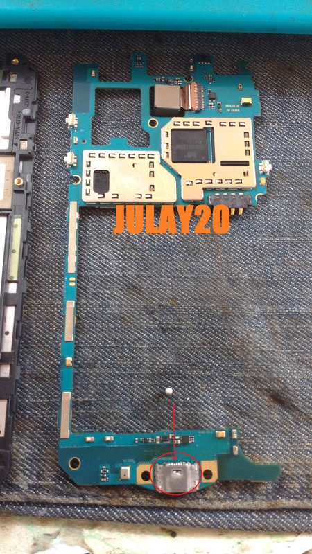

pag bokas ko nakita ko my lamat yung charging port ito ohh
SOLDA ko lang olit yan gomana naman

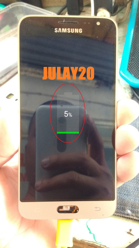

ito na sya
working na charging done

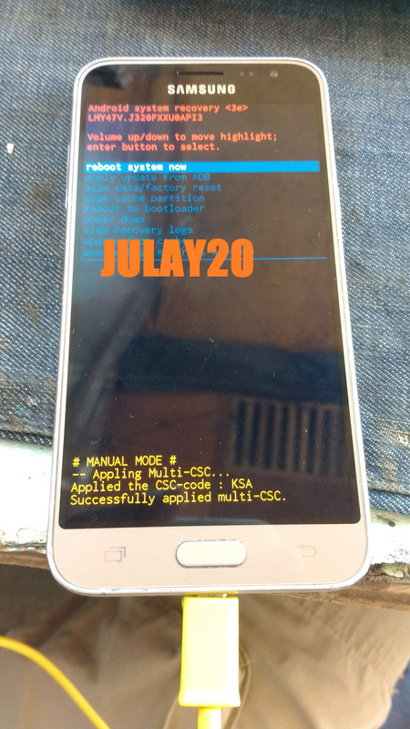

kaya tangal password dahil matagal ko na baklas minadali ko na mag tangal ng password at frp
HOLD VOLL UP HOME BUTTON AND POWER BUTTON
my lalabas na mga pag pipilian alam mo na gagawin mo

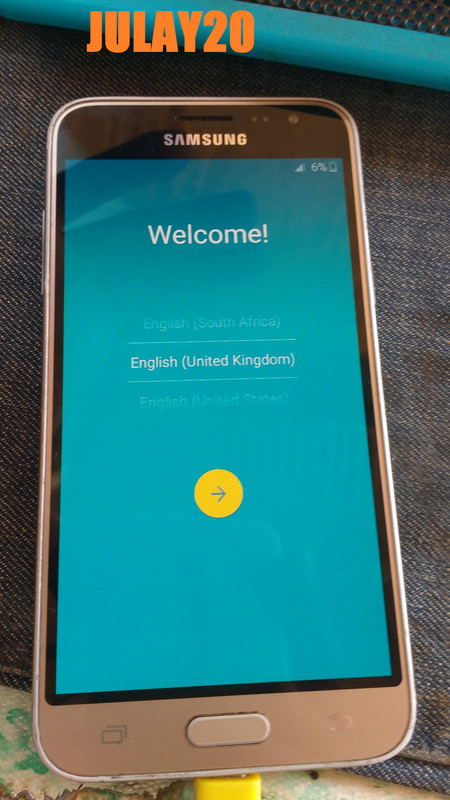

password done my frp na naman
babyaran na namn ni tumer ang frp
o google account
bypass sondan mo lang ito

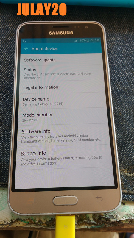

done salamat sa pag silip
