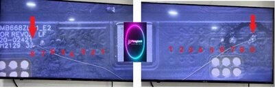

pag hindi na tumalab sa 7 & 7 solution posted HERE
itong procedure 2nd ang gawin mo
Tip:
Mag voltage test muna sa tp8 left kung ilan - dapat 0.06v at sa tp9 right side dapat 1.8v
pag iba ang reading gawin mo na ang procedure na ito
Lagyan ng resistor ( para no backjob ang isang dulo ng tp ) ako nilagay ko sa left 8tp ang resistor then nilagyan ko ng manipis na wire papuntang 9tp right
1k ohms resistor
kumuha sa iPhone 6 unit - R0704, R0705, R0706, R0708
greenscreen na hindi na magawa sa iba
2nd row
8tp left connect to 9tp right
may 1k ohms resistor dyan hindi lang makita sa picture para iwas backjob
Finished product
sa case ko sir dati ko na cya nagawa sa 7 tp 7 after 2yrs bumalik cya ngayon white screen naman po cya,,then nung ginawa ko tong procedure na to nag green screen naman po cya,,anu yun sir diko na ba dapat tanggalin yung dati kong jumper na 7 tp 7?
paki try boss walang resistor at try mo parin 7/7 na gawa mo dati
ayaw pa din boss ganun pa din white screen pa din,,pero kapag 8-9 naman w/ resistor nag greenscreen naman cya paps,,then kung 9-10 naman no display...then next ginawa ko 7-7 jumper then 8-9 with resistor pinagsabay ko solid white screen naman nalabas
